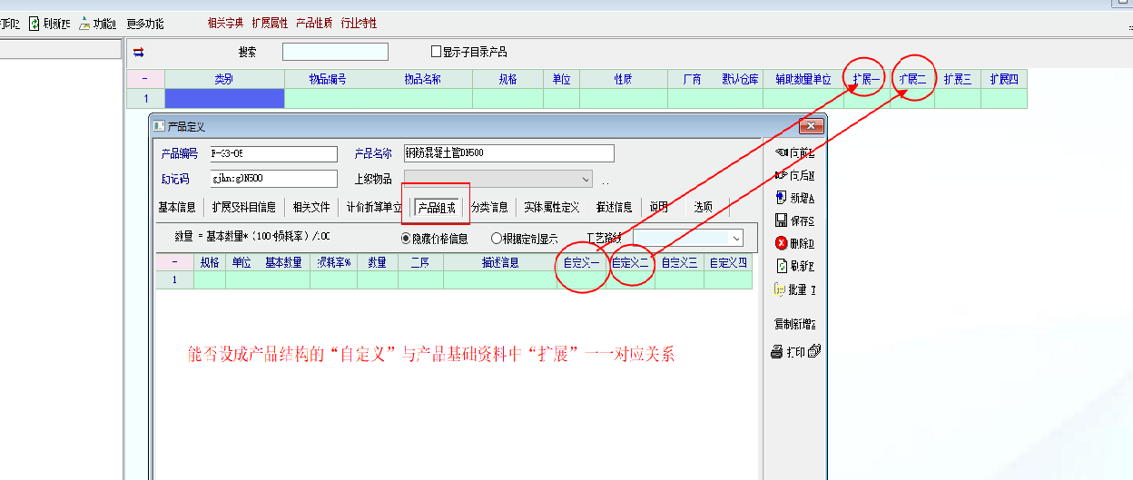

建议:
1、产品结构也希望能显示扩展项目,因扩展项是企业根据自身特点而设方便区分产品的,如果可以显示就方便查看,不必退出“产品结构”界面来确认录入材料是否正确。
2、产品结构中的可以选择辅助单位录入数量,或者可以似物资单一样可以在有单位换算的物品录入时选择单位。现在只能用固定的基本单位,对如制衣、鞋、皮具比较麻烦,因为在BOM清单中布料计算常用单位是平方呎,而仓储、采购、运作中是常用码的。当在产品定义中用“平方呎”作基本单位时,所有物资单据均要更改成折算单位,如使用“码”作基本单位,在计算料裁片用量时又要先用手工计算一次折算成“码”再录入,比较麻烦,所以建议,允许使用辅料单位录入,物资单据自动运算成基本单位。
以上两项请Meng老师考虑。

#7»发布于2018-03-31 09:27
建议产品结构中的辅助单位、扩展项与产品的扩展项等一对一应。
